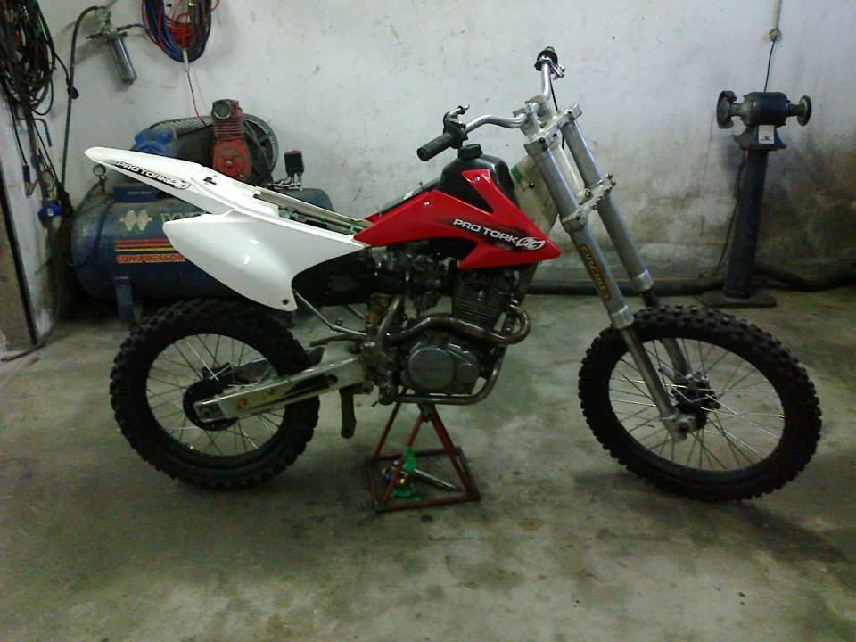

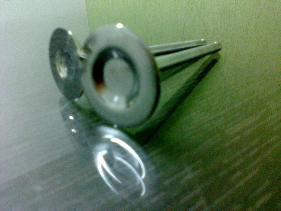

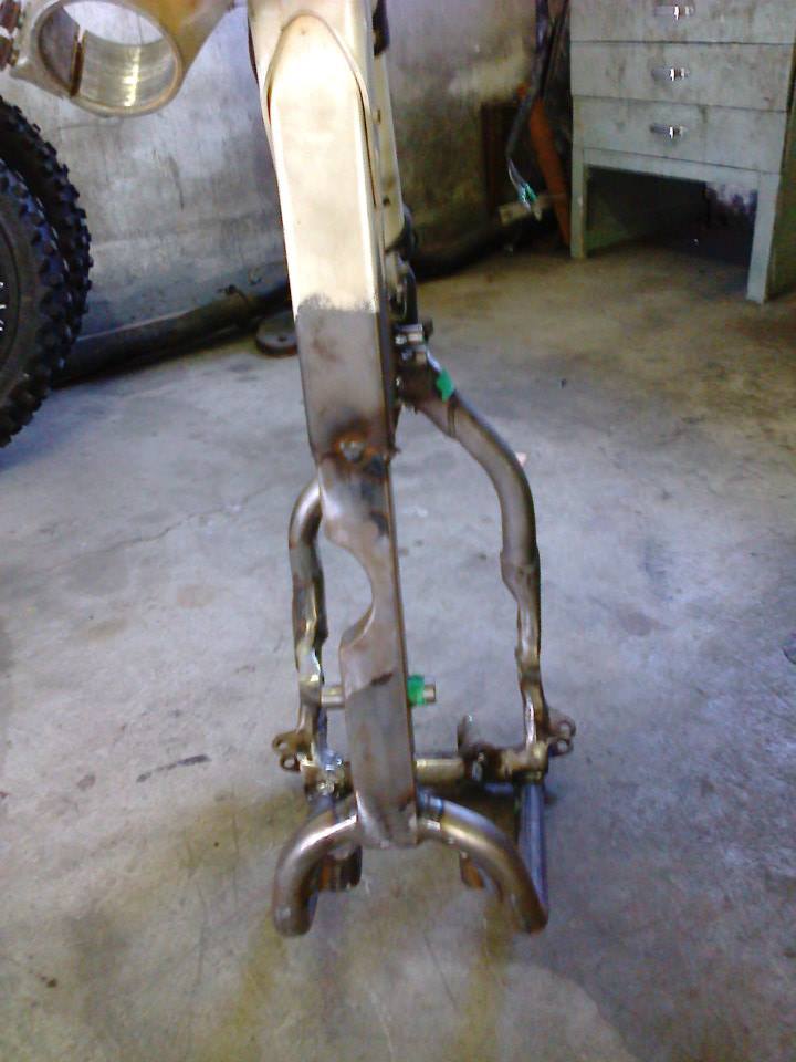

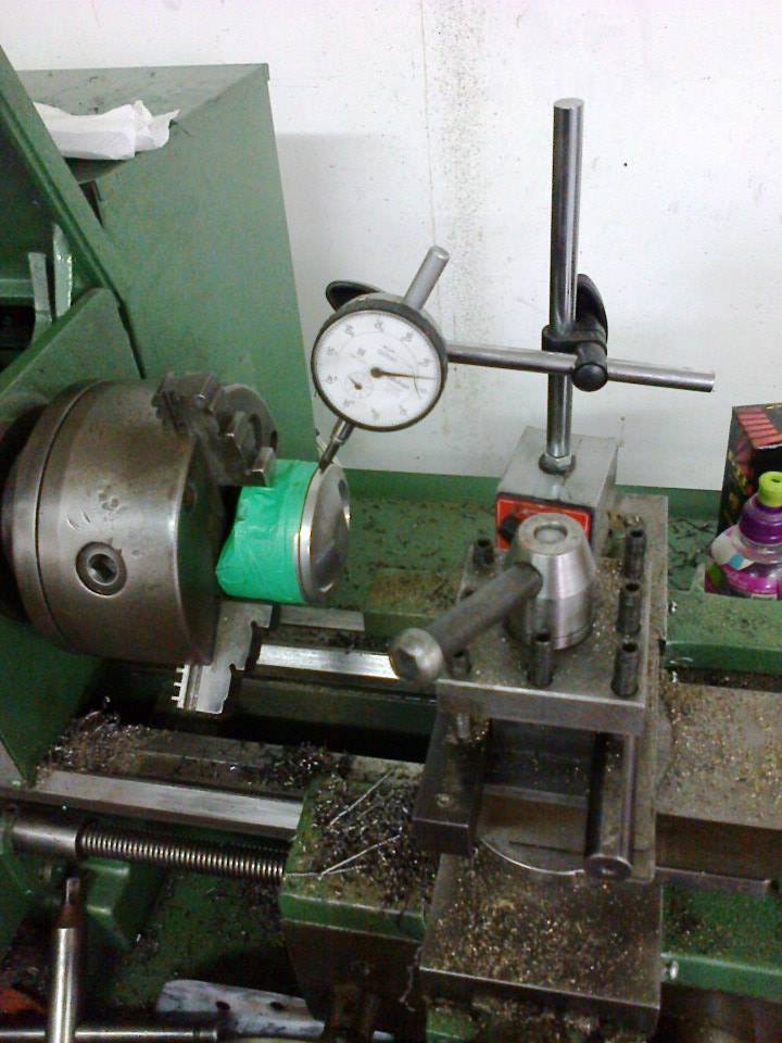

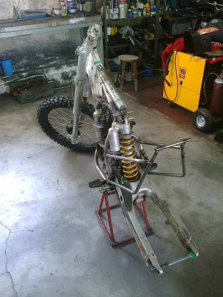

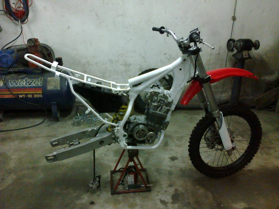

Ai pessoal mais uma moto feita com sucesso pela Delattre preparações ,cr 125 q não estava com sua mecânica original perfeita, mudado o motor por ohc 200 aberto para 230 com pistao bros 150 ohc taxado,cabeçote feito duto,comando,angulo de válvula,motor foi feito o básico para durar(trilha)o quadro foi feito varias alterações para a mecânica e para a roupa crf 230 com todos suportes do tanque originais a traseira da moto foi feita do zero para encaixar o banco da crf 230,perfeito e não ficar gorda a traseira,suspençao toda revisada,sistema de freio e cubos tmb são nacionais para ter uma manutenção super baixa e qualidade alta....
Moto muito boa com manutenção baixa......
Cr 125 com mecanica nacional
