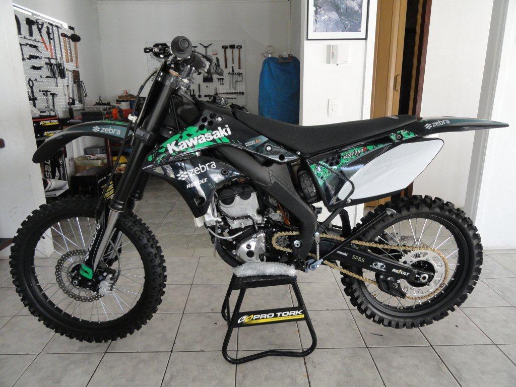

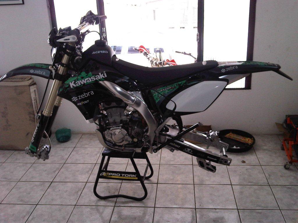

Pra quem gosta de moto, dá uma olhada nessa criança. Era uma KX450F. Virou uma KX450F Baja.
Fizemos o motor completo, detalhe por detalhe. Desde caixa de câmbio até a parte de cima, passando por biela e rolamentos internos.
Link com tudo novo, rodas, raios, etc.
O maios legal é que essa motoca tem tanque de 12 litros, o que dá uma autonomia de até 150 km numa trilha e 120 km numa prova de Baja ou Cross Country.
Além disso, estamos montando um sisteminha de navegação que vai permanecer na motoca, com GPS, Mini Compass e tal.
A motoca usa Mousse, afinal não adianta ter autonomia se os pneus furarem. E tem pezinho pra facilitar o uso fora de pistas.
O banco é gringo e além de ter uma espuma melhor é mais baixo, o que é bom pra mim, que vou usar.
A suspensão foi desenhada pra andar com mousse e se acertar com qualquer irregularidade.
O guidão é um ProTaper alto (sem suporte) pra facilitar a tocada em pé.
O motor é o diabo!
Andei com a moto numa pegada de Cross Country, por duas baterias de 30 minutos e, surpresa, nem via que o tanque existia. Esses americanos inventam qualquer coisa.
Segue uma fotinho aí... e uma da KXF250 E, que inventamos também.
Abraços!

A 250 não tem partida elétrica. Não cheguei a pensar em colocar, visto que treino no Motocross com ela e sempre achei as partidas elétricas das motos japonesas um ítem que traria mais peso pra aterrisar, além de deixar a frente muito no chão. Gosto de frente meio boba.
A 250 pega muito fácil se bem regulada.
Quanto à pintura, eu não posso detalhar pra você, pois posso falar besteira. O Clóvis, da Castello, pode te dizer certinho como fez.
A 450 tbém não tem partida elétrica, essa se pudesse eu gostaria de por, embora não faça tanta falta assim...
