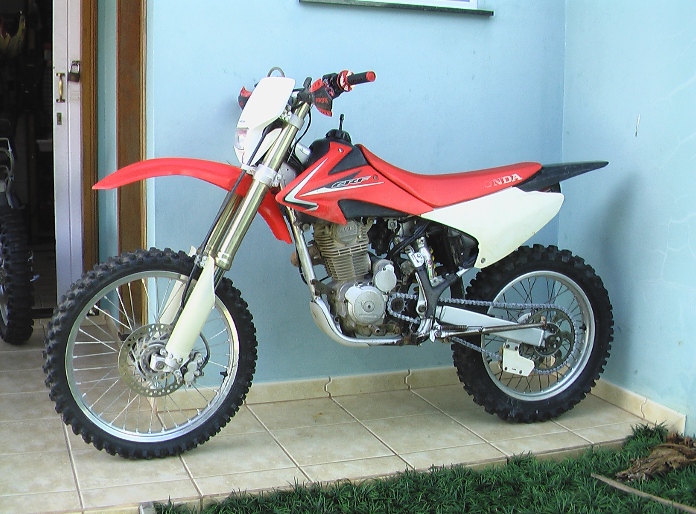

Giacomel, se gostou da suspensão invertida vai gostar mais ainda se colocar um amortecedor especial na traseira também. Na minha 230 tenho uma dianteira de CRF250X e na traseira uma de XR400, e ficou ótima. Veja na foto. Dá para colocar uma de CR85 com mola BBR, para pilotos de até 90-95 Kg. Tenho uma de CR85 e uma de XR400 para vender. R$ 1.250,00 cada. A adaptação é muito fácil e te passo todas as dicas. Se quiser uma de CR85 com mola original tenho por R$ 950 reais, aí pode usar a mola original da CRF230, mas tem que cortar um pedaço da mola. Mário - 47-9113-5840.Giacomel wrote:Então, fiz o enduro de Palmeira e cheguei à conclusão de que a troca de suspensão, no caso da 230, a moto muda completamente, a dianteira fica na mão, muito melhor nas curvas, no amortecimento, se alguém está em dúvida para trocar, aí está minha experiência, excelente.

A propósito, muito bonita tua 230, quanto tu pagou nessa carenagem de farol?
Vou arrumar a suspensão traseira sim, mas deixa eu capitalizar um pouco antes.

A carenagem é original de CRF250/450-X. Paguei caro, importei por uns 400 reais (preço, frete e imposto) mas é original honda.

a susp. traseira eh soh colocar amortecedor de xr 400 ,nao precisa mexer no filtro ,da certinho,na frente se colocar a susp da crf 150 r.

Isso. A beteria tem que ir pra dentro da caixa do filtro de ar.

Giacometti ,vi a foto da susp. traseira da tua crf 230 gostaria de saber se adptou ou ficou original a colocacao deu certo. me oriente ,obrigado.
