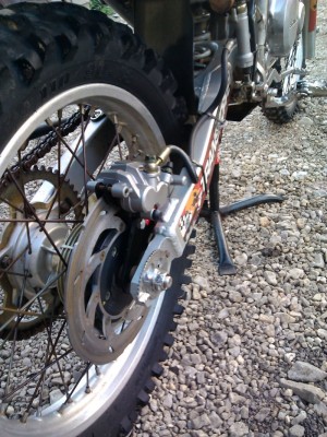

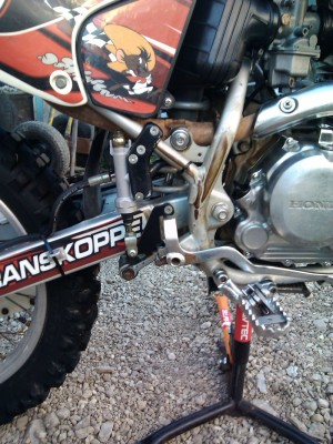

Amigo depende de cm vc usa a Crf c pega muito barro come msm rápido a lona...ja o disco coloquei na minha gasta + rápido q a lona...kkk...no começo era 1 pastilha por trilha agora ta aguentando umas 3 trilha...tem um kit de Avtech ecelente ñ requer nem um tipo de gambiarra...so tira o espelho de freio e coloca esses...facinho de instala questão de uma hora...da uma olhada ai no kit q coloquei....http://www.avtec.net.br/index.php?optio ... gory_id=26

Olha ai galera fica top cm o kit..
Trazendo o Kit ai R$: 100,00 pila instalo....
