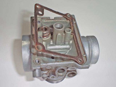

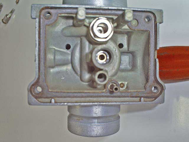

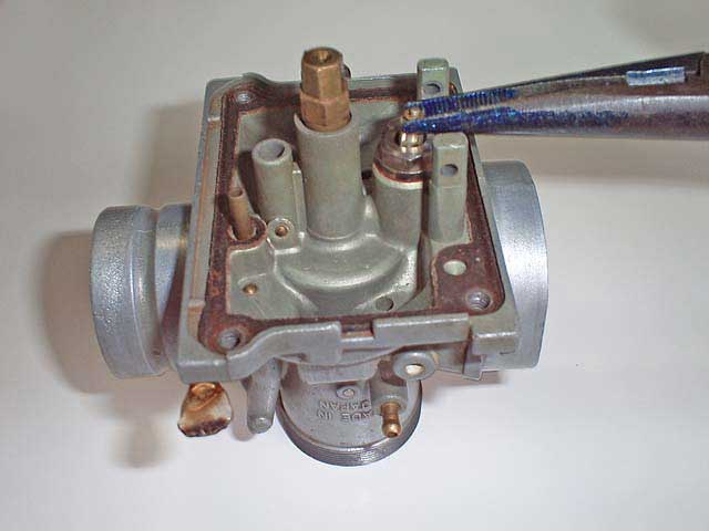

REGULAGEM CARBURADOR MIKUNI DT/RD

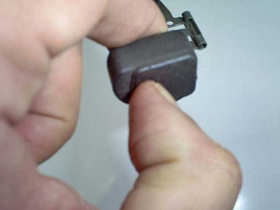

1) Depois de retirar o carburador da moto, abra o parafuso de dreno da cuba (parafuso Philips que fica bem abaixo da cuba) para que a gasolina que está na cuba seja drenada.
Foto 16A
2) Apóie o carburador de cabeça para baixo e solte os 4 parafusos Philips da cuba
3) Retire a cuba e chega-se aos componentes internos do carburador:
4) Com o alicate, retire o pino de fixação da bóia:
5) A seguir, retire a agulha do carburador, com cuidado para não danifica-la:

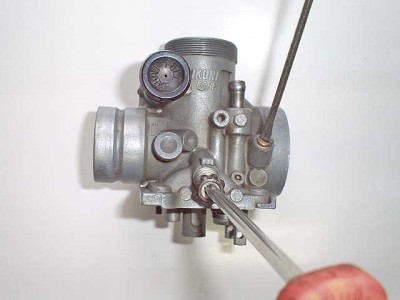

6) Com a chave de fenda, retire o gicleur de baixa:

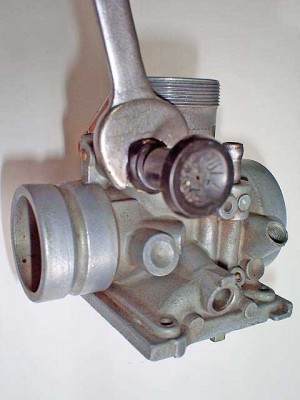

7) A seguir, retire o gicleur de alta. Ele está fixo no seu difusor. Com uma chave 8,0mm, segure o difusor e com uma chave 6.0mm, desrosqueie o gicleur de alta:
Com o gicleur de alta fora, retire o difusor.
Abaixo do difusor, existe um anel o’ring. Retire-o também:
9) Retire a junta que veda a cuba do carburador:
10) Com uma chave 10,0mm, retire a sede da agulha da bóia e sua junta:
11) Agora os componentes externos: Com a chave Philips, retire o parafuso de regulagem da marcha lenta e com a chave de fenda, retire o parafuso da mistura ar/combustível:
12) Com a chave de boca 12,0mm, retire o afogador:
13) Agora temos todos os componentes separados do corpo do carburador:
Limpeza:
Em uma cuba com gasolina, comece limpando os componentes do carburador com um pincel. Não passe nada pelo orifício dos gicleurs.
A seguir limpe o corpo do carburador, também com gasolina e pincel
Seque todos os componentes com ar comprimido. No carburador, passe o jato de ar em todos os dutos. Passe também ar comprimido no orifício dos gicleurs.
Verificação dos componentes:
Uma coisa que poucos atentam é para o peso da bóia do carburador. Se ela estiver acima do peso, vai restringir a entrada de combustível na cuba. O que costuma acontecer é que a bóia, com o passar dos anos, acaba absorvendo a gasolina para seu interior e ficando assim mais pesada. Uma forma caseira de se verificar isso é forçar com a unha a parte plástica da bóia. Se “verter” gasolina onde se está pressionando, troque a bóia.
Verifique também o estado da fenda do gicleur de baixa. Se estiver ruim, troque-º É mais barato trocar o gicleur do que gastar depois para retirar o gicleur em um torneiro, por que a chave de fenda não consegue mais afrouxá-lo.
A junta que une o corpo do carburador e a cuba também deve ser conferida. Se estiver rasgada, troque-a.
Regulagem

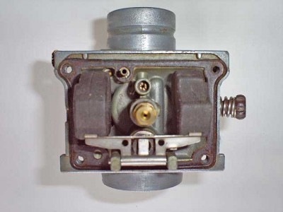

Coloque a sede da bóia do carburador (atenção com a sua junta). Coloque a agulha da bóia, a bóia e seu pino.
Com a bóia no lugar, é hora de fazer sua regulagem. Com o carburador de cabeça para baixo, incline-o para a frente até que a bóia se afaste da agulha. Volte um pouco, até a bóia encostar na agulha, mas não empurra-la pra baixo. Esse é o ponto de regulagem da altura da bóia. Com o paquímetro, meça a distância entre o ponto mais alto da bóia e a base do carburador (aonde vai a junta). Essa distância deve ser de 21mm.
Se a altura não estiver correta, regule a bóia através da lingüeta que se apóia na agulha. Dobre com cuidado a lingüeta para cima ou para baixo até chegar a medida da regulagem:
Agora é hora de regular o parafuso da mistura ar/combustível. Rosqueie o parafuso até o final (sem forçar). A regulagem original é abrir o parafuso (desrosquear) 1,5 volta. Cada vez que o parafuso é aberto (desrosqueado – sentido anti-horário), a mistura empobrece, pois a passagem de ar é maior. Cada grau de aperto, a mistura enriquece, pois o parafuso estrangula a passagem do ar.
A agulha do pistonete tem 5 canais, onde se regula a sua altura através de uma presilha meia-lua. A regulagem original é no 3º canal, ou seja, o do meio. A agulha regula a passagem de combustível pelo gicleur de alta, durante os regimes de média para alta. Ao se colocar a trava no 1º canal, irá estrangular essa passagem, e com isso o motor receberá menos combustível. Ao contrário, se colocar a trava no 5º canal, a passagem será maior
Montagem:
Depois de tudo limpo e seco, é hora da remontagem. Coloque o gicleur de baixa, o difusor (não esqueça de colocar o anel o’ring antes) e o gicleur de alta. Coloque a junta do carburador, a cuba e seus 4 parafusos Philips (não esqueça da presilha por onde passa o tubo do respiro lateral do motor, que vai fixado a um dos parafusos da cuba. Coloque o afogador e o parafuso de regulagem da marcha lenta (não esqueça da mola).
Coloque os tubos de respiro lateral e do dreno da cuba.
O pistonete do carburador tem uma posição específica de colocação. Note que ele tem uma estria fina e um recorte no “lado” oposto. A estria desliza pela guia interna do carburador (mantendo sua posição independentemente da altura que esteja) e o recorte assenta sobre o parafuso de regulagem da marcha lenta. Ao se apertar o parafuso da marcha lenta, este empurra para cima o pistonete, fazendo passar maior quantidade de ar pelo venturi do carburador, aumentando a lenta.
Anexo

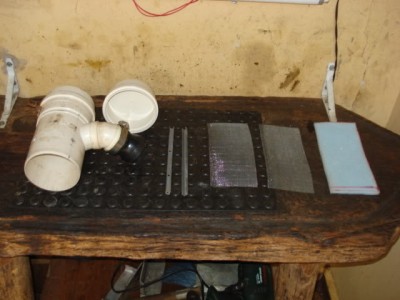

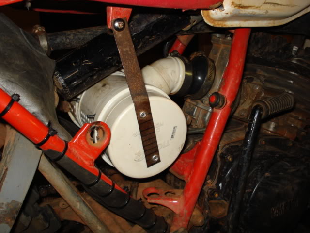

REMODULANDO FILTRO DE AR DT 180
Há algum tempo, eu uso um filtro de pvc em minha DT 180, com captação de ar pelas duas tampas do tubo de PVC. Tinha uma boa vazão, porem, eu sempre tinha muita dificuldade para a remoção das espumas. Depois que vi o filtro do cabral é que consegui ter uma boa idéia, na verdade, eu copiei a idéia do cabral que a meu ver, é fantastica, simples e muito funcional. E o pior, é que sempre tive tudo na mão, mas nunca, repito, nunca tive a idéia de usar uma espuma nesta posição. É até engraçado, mas as vezes, vc naum consegue enxergar as coisas de uma forma diferente. Cabral66, valeu!
Seguem algumas fotos da "cópia":
Uma conexão de 100 pra 40 mm, uma curva de 45º (graus), 2 tampas cegas, mais as canaletas para prender a espuma, tá feito; aqui sai por menos de R$ 50.00

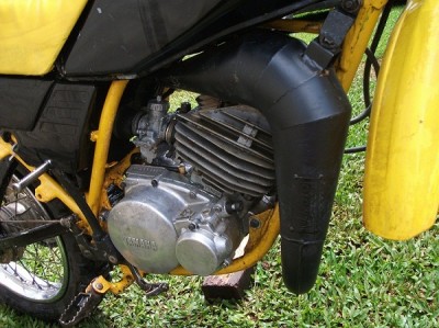

1) Relação de Transmissão: Substitua a original por uma com Coroa de 48 dentes e um Pinhão de 12 dentes. Com essa relação mais curta, sua moto perde um pouco de velocidade final, mas ganha muito mais força, ficando mais adequada ao uso off road. Além disso, coloque uma corrente com Retentor, pois ela impede que a lama e areia entre nos roletes desgastando-a mais rápido. A Tribos e Trilhas possui uma excelente relação, testada nas pistas e provas, com Coroa e Pinhão marca Riffel e Corrente CIC com Retentor.
2) Ponteira: A Ponteira Original, além de muito pesada, possui muito material interno para abafar o ruído. Esse excesso de material segura muito a saída dos gases, “amarrando” dessa forma o motor, deixando-o mais “preso”. Instale uma Ponteira do tipo esportiva.
Além de deixar a sua moto mais leve, oferece algum ganho de potência, deixa com um ruído mais forte e a moto fica mais “esperta” nas respostas.

SOU PROPRIETÁRIO DE UMA DT FIZ AS SEGUINTES MODIFICAÇÕES:
* CAMISA FOI ABERTA NA ADMISSÃO E ESCAPE
* FEITO 2 FUROS NA JANELA DE ADMISSÃO PARA A TRANSFERÊNCIA
* FURADO O PISTÃO PARA LUBRIFICAR A GAIOLA
* CDI COMPETIÇÃO MAGNATROM
* ESCAPE GEMOTO
* PONTEIRA WACS
* TAXADO O VIRA BREQUIM
TENHO UM MANUAL PARA PREPARACÃO DE MOTOR DT 180 E RD 135 SE SE TIVER UM POUCO DE CONHECIMENTO EM MECÂNICA PODE FAZER EM CASA. E MAI PARA CONTATO [email protected]
* ESCAPE GEMOTO
* PONTEIRA WACS
